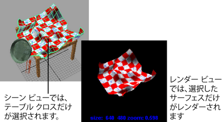

選択したオブジェクトをプレビュー
レンダーする特定のオブジェクトを分離することができます。.
選択したサーフェスをレンダーするには
  1. レンダーするオブジェクトを選択します。
  2. テクスチャのベイク処理ビュー(Texture Baking View)ウィンドウで、プレビュー > 選択したオブジェクトのみをプレビュー(Preview > Preview Selected Objects Only)を選択します。
  3. シーンをレンダリングします。
    ヒント: シーンのワイヤフレーム スナップショットを表示し、レンダーするシーンの領域を選択するためのガイドとして使用することができます。
    テクスチャのベイク処理ビュー(Texture Baking View)プレビュー > スナップショット(Preview > Snapshot)を選択し、キャプチャするカメラ(ビュー)を選択します。
