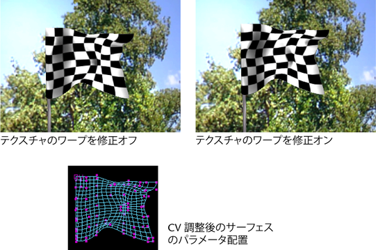

テクスチャのワープを修正(Fix Texture Warp)はテクスチャの UV パラメータを調整し、テクスチャが NURBS オブジェクトの UV パラメータ設定に依存しないようにします。これにより、2D テクスチャを持つオブジェクトのテクスチャ ワープが軽減されます。たとえば、チェッカ(Checker)テクスチャを持つ旗の作成とアニメーションを行う場合、チェッカテクスチャをマッピングし、CV をトランスフォームし、オブジェクトのアトリビュート エディタ(Attribute Editor)テクスチャのワープを修正(Fix Texture Warp)をオンにする NURBS プレーンを作成することができます。
いくつかの CV を移動して旗をたなびかせる風をシミュレートすることで旗をアニメートすると、旗の上のパターンが適切に伸び縮みします。

  • 正確な円弧の長さの計算には非常にコストがかかりますが、テクスチャのワープを修正(Fix Texture Warp)は弧の長さ(サーフェス上の 2 点間に描かれたラインの長さを測定する)を使用して十分な間隔の空いた UV テクスチャ値を得るための妥協案です。この機能を使用して、均等でないパラメータ設定を持つサーフェス上に、より均等にテクスチャを適用します。
