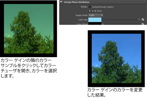

カラー ゲイン(Color Gain)
イメージ プレーンのすべてのカラーに適用されるスケール係数(イメージ プレーンのすべてのカラーにカラー ゲイン(Color Gain)の値が掛けられます)。たとえば、イメージ プレーンの緑色が強すぎる場合は、カラー ゲイン(Color Gain)を青色に設定すれば、緑色の不均衡を補正することができます。既定値は白(元のカラーに影響なし)です。

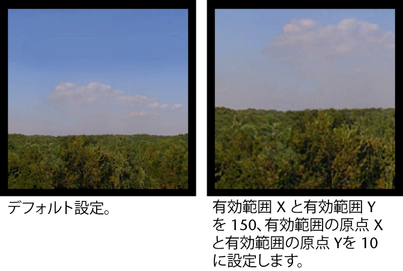

有効範囲 X (Coverage X)有効範囲 Y (Coverage Y)
イメージ プレーン上に表示されるイメージ ファイルの縦方向(有効範囲 Y(Coverage Y))と横方向(有効範囲 X(Coverage X))のピクセル数を指定します。これらのアトリビュートの既定値は、イメージ ファイルの縦横方向のレゾリューションです。有効範囲 X と有効範囲 Y の値を小さくすると、イメージ プレーン上に表示されるイメージ ファイルの範囲が狭くなります。
有効範囲の原点 X (Coverage Origin X)有効範囲の原点 Y (Coverage Origin Y)
イメージ プレーン上に表示されるイメージ ファイルの原点の X 座標値(有効範囲の原点 X(Coverage Origin X): イメージ ファイルの左下隅から表示領域の原点までの横方向のピクセル数)と Y 座標値( 有効範囲の原点 Y(Coverage Origin Y): イメージ ファイルの左下隅から表示領域の原点までの縦方向のピクセル数)を指定します。これらのアトリビュート値を変更すると、イメージ プレーン上のイメージ ファイルのサイズと位置を調整することができます。既定値は縦横とも 0 です。
有効範囲(Coverage)アトリビュートを調整した場合、イメージ プレーンの配置は次の図のように変わります。

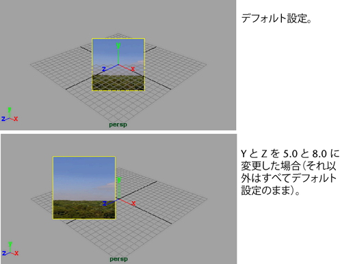

イメージのセンター(Image Center)
イメージ プレーンの中心の位置をシーンのリニア作業単位で指定します。イメージ プレーン(Image Plane)カメラにアタッチ(Attached to Camera)に設定されている場合、センター(Center)は無視されます。
幅(Width)高さ(Height)
イメージ プレーンの高さと幅をシーンのリニア作業単位で指定します。イメージ プレーン(Image Plane)カメラにアタッチ(Attached to Camera)に設定されている場合、幅(Width)高さ(Height)は無視されます。
センター(Center)幅(Width)高さ(Height)のアトリビュートを調整した場合、イメージ プレーンの配置は次の図のように変わります。
フリー イメージ プレーン(作成 > フリー イメージ プレーン(Create > Free Image Plane))では、幅(Width)高さ(Height)の値は両方とも既定で 10.0 に設定されます。イメージがフリー イメージ プレーンにアタッチされると、幅と高さの値はオリジナルのイメージ サイズを 100 で割った値に設定されます。たとえば、サイズ 1600x1200 のイメージの幅(Width)は 16、高さ(Height)は 12 です。
