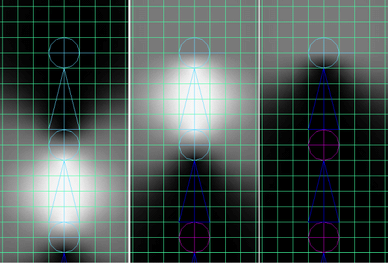

ドロップオフ率(Dropoff Rate)
(バインド方法(Bind Method)階層内の最近接(Closest in Hierarchy)または最短距離(Closest Distance)に設定されている場合にのみ使用できます)。
特定のポイントに対する各ジョイントのインフルエンスは、スキン ポイントとジョイントの距離によって変化します。
このオプションによって、スキン ポイントへの各ジョイントのインフルエンスが、ジョイント(およびジョイントのポーン)からの距離に伴ってどれだけ大きく減衰するかを指定できます。ドロップオフ率(Dropoff Rate)が高ければ、インフルエンスの減衰率はより大きくなります。ドロップオフ率(Dropoff Rate)が低ければ、各ジョイントのインフルエンスはより遠くに及びます。スライダで 0.1 から 10 の値を指定します。100 までの値を入力することもできますが、0.1 から 10 はほとんどの状況において理想的な値です。既定値は 4 で、ほとんどのキャラクタにはこれで適切なデフォメーション エフェクトが行われます。
注: ジョイントがボーンを持っている場合には、ジョイントのインフルエンスはジョイントの中心からボーンのエンド ポイントへと、ボーンの全体にまで広がります。ジョイントのインフルエンスは、ボーン全体付近にあるすべてのポイントに及ぶ可能性があります。ジョイントが終了ジョイントである、つまりジョイントにボーンがない場合、ジョイントのインフルエンスは、ジョイントの中心から前方に広がるだけです。
