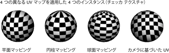

インスタンス単位の UV セットの操作
特定のシェイプの個別のインスタンスを異なるマテリアルに関連付けられるように、各 UV セットをインスタンスに個別に関連付けられるようになりました。これは、オブジェクトのインスタンスのシャドウをベイク処理する際(ゲーム レベルのライティングなど)、または複数のテクスチャを持つ単一シェイプのインスタンスを作成する際(多数のボックスのうち、一部はさまざまな位置に穴が開いたボックスにするなど)に非常に便利です。
UV セットがインスタンス単位である場合、UV セット ファミリという言葉は、異なるインスタンスに適用される接続された UV セットを意味します。1 つのファミリでは、単一の UV セットが 1 つまたは複数のインスタンスに適用される場合があります。

  6. UV の作成(Create UVs)メニューで UV マッピング タイプを選択します(平面(Planar)円柱(Cylindrical)、または球面(Spherical)など)マッピングのオプションウィンドウで新規 UV セットの作成(Create New UV Set)が無効になっていることを確認します。
    現在のセットの名前を持つ、選択したインスタンスの新規 UV マップが作成されます。

インスタンス オブジェクトをレンダーするとき、あるいはハードウェア テクスチャリングによってシーン ビューにインスタンス オブジェクトを表示するときに、さまざまな(インスタンス単位の) UV マッピングが表示されるようになります。
