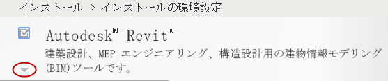

[インストールの環境設定]ページで、インストール対象として選択した製品に、環境設定パネルにアクセスするための三角形のコントロールが表示されます。
環境設定パネルを表示するには、製品ボックスの任意の場所をクリックします。多くの製品では、インストールの種類として、既定の環境設定を受け入れる[標準]と、設定を確認してから必要に応じて修正することができる[カスタム]のいずれかを選択できます。ご使用の製品の環境設定の詳細は、『インストレーション ヘルプ』の製品補足に記載されている可能性があります。必要に応じて環境設定を行ったら、三角形をクリックして環境設定パネルを閉じます。
