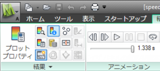

  1. ([ホーム]タブ > [結果]パネル > [結果])をクリックし、すべての結果ツールにアクセスします。
  2. スタディ タスク ペインの[結果]セクションで[充填時間]をクリックします。
  3. ([結果]タブ > [結果]パネル > [アドバイザ])をクリックし、[結果アドバイザ]パネルを表示します。
  4. ([結果]タブ > [結果]パネル > [確認])をクリックし、モデルをクリックします。これにより、モデルの特定の領域を充填するのに実際にかかった時間が表示されます。
  5. ([結果]タブ > [アニメーション]パネル > [再生])をクリックします。充填時間結果のアニメーションが表示され、射出位置から成形品が充填されます。
