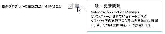

一部の設定には情報アイコンがあり、その上にカーソルを合わせると、その設定の詳細な説明が記載されたヒント パネルが表示されます。

このタブの設定を使用して、自動起動、および更新プログラム確認の頻度をコントロールします。
