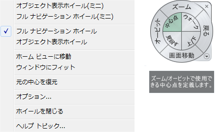

このダイアログ ボックスにアクセスするには、SteeringWheels がアクティブであることを確認して、マウスを右クリックしてメニュー オプションを表示します。
| オブジェクト表示ホイール(ミニ) | オブジェクト表示ホイール(ミニ)を表示します。 |
| フル ナビゲーション ホイール(ミニ) | フル ナビゲーション ホイール(ミニ)を表示します。 |
| フル ナビゲーション ホイール | 標準のフル ナビゲーション ホイールを表示します。 |
| オブジェクト表示ホイール | 標準のオブジェクト表示ホイールを表示します。 |
| ホーム ビューに移動 | モデルにともに保存されているホーム ビューに移動します。このビューは、ViewCube ツールのホーム ビュー オプションと同期化します。 |
| ウィンドウにフィット | すべてのオブジェクトを表示するように、現在のビューのサイズを調整して中心に配置します。 |
| 元の中心を復元 | ビューの中心点をモデル範囲に合わせて復元します。 |
| オプション | ホイールの設定を調整できるダイアログ ボックスを表示します。 |
| ホイールを閉じる | ホイールを閉じます。 |
| ヘルプ トピック | オンライン ヘルプ システムを開き、ホイールに関するトピックを表示します。 |
