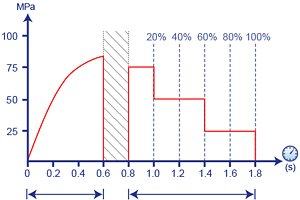

次のグラフと表は、ガス射出がガス体積コントローラによって指定された相対ガス プロファイルを示しています。グラフは充填プロファイルからガス射出プロファイルへの変更も示しています。樹脂射出終了とガス射出開始の間には 0.2 秒の遅延時間があります。ガス射出の継続時間のパーセンテージをグラフの上部に示しています。

(0–0.6 秒)樹脂射出プロファイル、(0.8–1.8 秒)ガス射出プロファイル
次の表の相対ガス射出プロファイルは、上のグラフに示されています (0.8 秒で開始、1.8 秒で終了)。
ガス射出時間 (%) ガス体積 (%)
0 75
20 75
20 50
60 50
60 25
100 25
100 0
