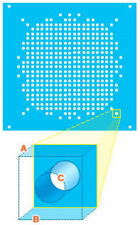

たとえば、次に示す場合では、はんだ周辺の表面積を考慮するために、多数のはんだの内、1 つのはんだの周辺からセルを 1 つ取り出しています。
このセルに関連した 3 つの面積があります。
: 上部領域のはんだ周辺の面積(はんだ領域を含まない)
: 下部領域のはんだ周辺の面積(はんだ領域を含まない)
: はんだの表面積 この場合、形状ファクターは =
セルの長さ(正方形セルを仮定)を
、はんだの直径を
、キャビティの肉厚(はんだの高さに等しい)を
とした場合、
