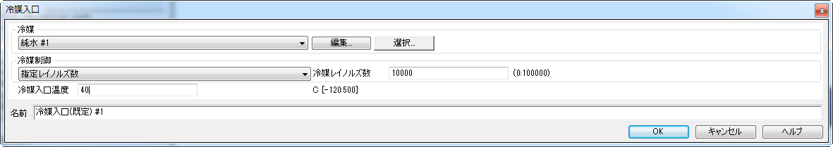

  1. ナビゲーション ツールバーの[選択]ツールを使用して、冷媒入口を 1 つ選択します。
  2. 右クリックして[プロパティ]を選択します。
  3. 他の冷媒入口に対しても、1~3 の手順を繰り返します。
  4. 冷媒入口温度に「40 ℃」を設定し、[OK]をクリックします。

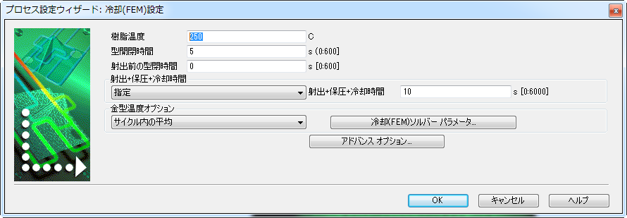

  5. ([ホーム] > [成形プロセス設定] > [プロセス設定])をクリックします。
  6. 樹脂温度が「250 ℃」であることを確認します。
  7. 型開閉時間が「5 秒」であることを確認します。
  8. 射出+保圧+冷却時間を「10 秒」に設定します。
  9. 射出前の型閉時間が「0 秒」であることを確認します。
  10. 金型温度オプションを[サイクル内の平均]に設定します。
  11. [OK]をクリックします。
