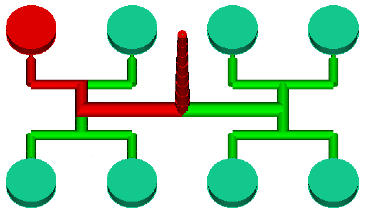

等距離ランナーを持つ 8 個取り金型の掛け数
掛け数を使用した成形品のモデリングを検討する上で "対称的なフロー パス" の定義を理解することが役に立ちます。フロー パスの物理的形状が対称的で、そのパスを流動する樹脂の体積が同一である場合に「対称的なフローパス」と言えます。

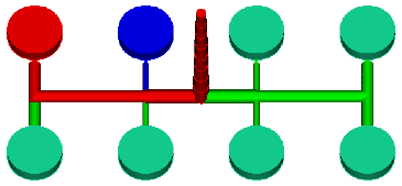

下図は、人工的にバランス調整されたランナーを持つ 8 個取り金型です。このランナー システムには、2 つのはっきりと異なるフローパス(赤色と青色で示す)があり、このため、掛け数は上記の例とは異なります。
人工的にバランス調整されたランナーを持つ 8 個取り金型の掛け数
