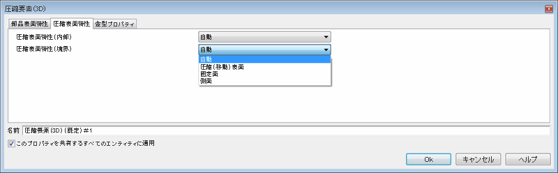

[圧縮要素(3D)]ダイアログ ボックスで、特に内部ノードのみを定義します。
可動表面選択と固定表面選択を反映するように、内部設定のみを変更すると、これら 2 つの境界上にあるノード B-G にはプロパティが自動的に割り当てられます。
[圧縮要素(3D)]ダイアログ ボックスで、特に内部ノードおよび境界ノード両方を定義します。
上の図の赤色の要素を選択して、内部ノードおよび境界ノード両方に、圧縮(移動)表面プロパティを割り当てると、ノード A-G にはすべてこのプロパティが割り当てられます。
上の図のベージュ色の要素をすべて選択して、内部ノードおよび境界ノード両方に、固定表面プロパティを割り当てると、すべてのベージュ色のノードとノード B-G には、固定表面プロパティが割り当てられます。
これらの境界ノードの割り当てに矛盾が発生したため、優先度の高い順を示す一覧が割り当てられます。
[圧縮(移動)表面] > [固定表面] > [側面]
