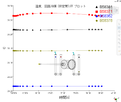

温度、回路冷媒(非定常)結果は、サイクル中の冷却管内の冷媒温度の変化を示します。
この結果を使用して、冷却管が効果的に冷却しているかを評価し、冷却管の配置がサイクル タイムと成形品の反りに与える影響を調べることができます。ホット スポットやコールド スポットがある場合は、冷却管または冷媒温度の調整が必要となることがあります。冷却管の配置および金型の熱伝導率が温度変化に影響を与えます。
[結果]をクリックし、
()をクリックして、この結果までスクロール ダウンします。[プロット タイプ]を[XY プロット]に必ず変更します。
温度、回路冷媒(非定常)結果の参照時には、次の点について確認します。
