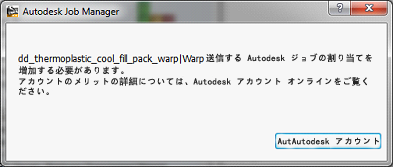

アカウントに残されたジョブが不十分なままクラウドに解析を送信すると、解析は失敗し、エラーメッセージが表示されます。
たとえば、アカウントに 2 つのジョブだけを残して[冷却+充填+保圧+反り]などの解析シーケンスをクラウドに送信すると、最初の 2 つの解析は正常に実行されますが、3 番目の解析(反り)は失敗し、下記と同様のメッセージが表示されます。
