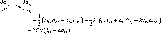

これまでのところ、Folgar-Tucker モデルは、高濃度懸濁液における繊維配向のモデリングに使用できる最適なモデルです。このモデルは、Advani と Tucker によって次の形式で提案されました。
ここで、
は、3D 配向では 3、より平坦な(2D)配向では 2
は速度成分
は渦度テンソル、
は変形速度テンソル
は粒子の形状に依存する定数
は単位テンソル
は相互係数 Advani と Tucker の繊維配向モデルのテンソル形式は、4 次テンソル
