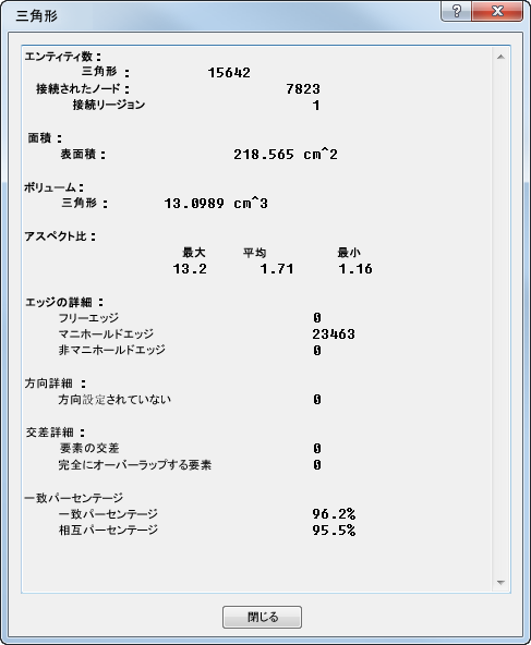

この手順では、メッシュ統計情報とメッシュ診断を使用して、メッシュの品質を確認します。
()をクリックして、[メッシュ統計情報]パネルを表示します。
[メッシュ統計情報]パネルで[表示]をクリックして、[メッシュ統計情報]ダイアログ ボックスを開きます。
示された唯一の問題は、最大アスペクト比が若干高いことです。現在の値はそれほど悪くありませんが、6: 1 未満である必要があります。

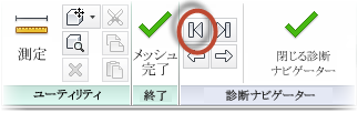

()をクリックして診断パネルを表示し、[表示]をクリックします。
()をクリックして、アスペクト比が最も高い要素を見つけます。そこから赤い線が表示されます。要素を見つけるために必要に応じて成形品を回転します。
