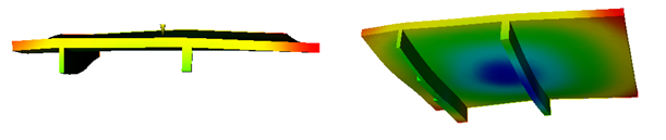

下図 1 と 2 は、成形品に設定した拘束の種類に応じて、いかに反りシミュレーションが異なるかを示しています。
自動拘束による成形品の一般的な変形 (表示倍率=10.00)
特定の拘束を成形品に設定することで、実際の使用条件での成形品の不適切な挙動を早期に予測できます。
使用時の成形品に適用される拘束のシミュレーションとその拘束による変位(表示倍率=10.00)
