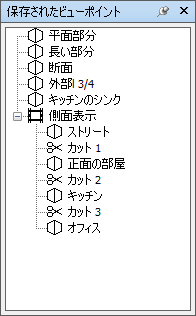

[保存されたビューポイント]ウィンドウはドッキング可能ウィンドウであり、プリセットされているビューポイントにジャンプできます。毎回ナビゲートして項目にアクセスする必要はありません。
ビューポイント アニメーションは単に、キーフレームとして処理されたビューポイントのリストであるため、ビューポイント アニメーションもビューポイントとともに保存できます。
それぞれ要素を表示するために、次のアイコンが使用されています。
: フォルダを表します。ここには、他のすべての要素(他のフォルダも含む)を格納しています。
: 直交投影モードで保存されたビューポイントを表します。
: パース モードで保存されたビューポイントを表します。
: ビューポイント アニメーション クリップを表します。
: ビューポイント アニメーション クリップに挿入されたカットを表します。
[Ctrl]を押したまま左クリックするか、最初の項目を左クリックした後に[Shift]を押したまま最後の項目をクリックすることによって、複数のビューポイントを選択できます。
ビューポイントを[保存されたビューポイント]ウィンドウの周囲にドラッグできますが、変更を保存することはできません。
このウィンドウにはボタンがありません。コマンドはコンテキスト メニューから起動されます。
