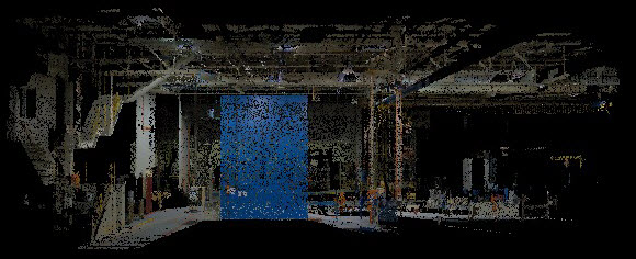

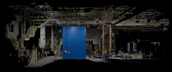

また、点群密度を変更して、モデルのレンダリングをより不透明に、または透明にすることもできます。下のイメージは、100% (上)と 50% (下)の点群密度を示しています。
