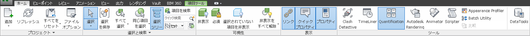

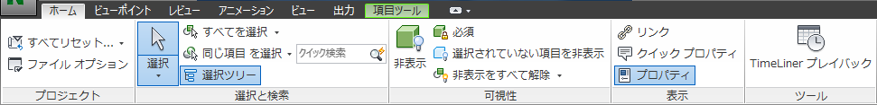

リボンは、タスクベースのツールおよびコントロールを表示するパレットです。
リボンは複数のタブで構成されており、各タブには特定の作業で使用するツールとコントロールが表示されています。それぞれのタブは特定作業用の複数のパネルで構成されており、ツールとコントロールが各パネルに配置されています。一部のタブは状況に応じて表示されます。コマンドの中には、実行すると、ツールバーやダイアログ ボックスではなく、特殊なコンテキスト リボン タブが表示されるものがあります。たとえば、[シーン ビュー]で項目の選択を開始すると、非表示になっていた[項目ツール]タブが表示されます。何も選択しなければ、再び非表示になります。
次のようにして必要に応じてリボンをカスタマイズできます。
浮動パネルを使用することができます。リボンのタブにあるパネルを引き出して、アプリケーション ウィンドウ内またはデスクトップ上の別の領域に配置する場合、そのパネルは配置場所で浮動状態になります。浮動パネルは、たとえリボン タブを切り替えても、リボンに戻さない限り開いたままになります。
