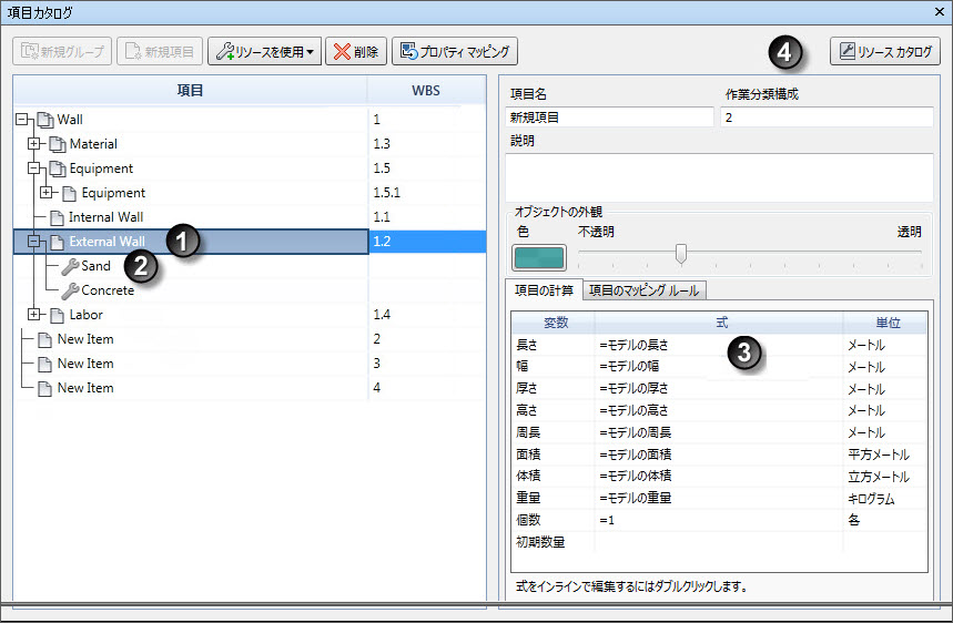

項目カタログ
項目カタログは、数量拾い用の組織データベースです。項目カタログとリソース カタログは同じ構造を共有し、選択ツリー、変数ペイン、および一般情報で構成されます。項目カタログの項目は、壁や窓などのモデル オブジェクトに直接関連付けることができます。項目は単体で存在することも、リソースを持つこともできます。
1. [項目]。
2. [リソース]。
3. [計算式]。編集する計算式をダブルクリックします。
4. [リソース カタログ]。クリックすると、リソース カタログと項目カタログが切り替わります。
