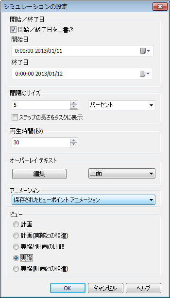

[シミュレーションの設定]
ダイアログ ボックスで、
[アニメーション]
フィールドのドロップダウン矢印をクリックし、
[保存されたビューポイント アニメーション]
を選択します。
[OK]
をクリックします。
