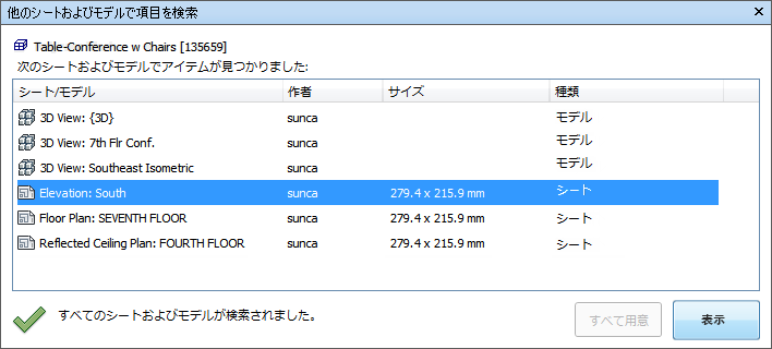

[他のシートおよびモデルで項目を検索]はドッキング可能なウィンドウで、[プロジェクト ブラウザ]内で用意されたすべてのシート/モデルにわたってオブジェクトを検索することができます。
ウィンドウの最上部のラベルは[シーン ビュー]で現在選択されているオブジェクトを表します。ジオメトリ タイプはオブジェクト名の隣のアイコンで示されます。このアイコンは、[選択ツリー]ウィンドウに表示されるアイコンと同じものです。検索結果は[シート/モデル]リストに表示され、オブジェクトが検出された現在開いているファイル内のすべてのシート/モデルを含みます。対象の列見出しをクリックすることによって、結果を並べ替えることができます。これによって、ソート順序が昇順と降順に切り替わります。
