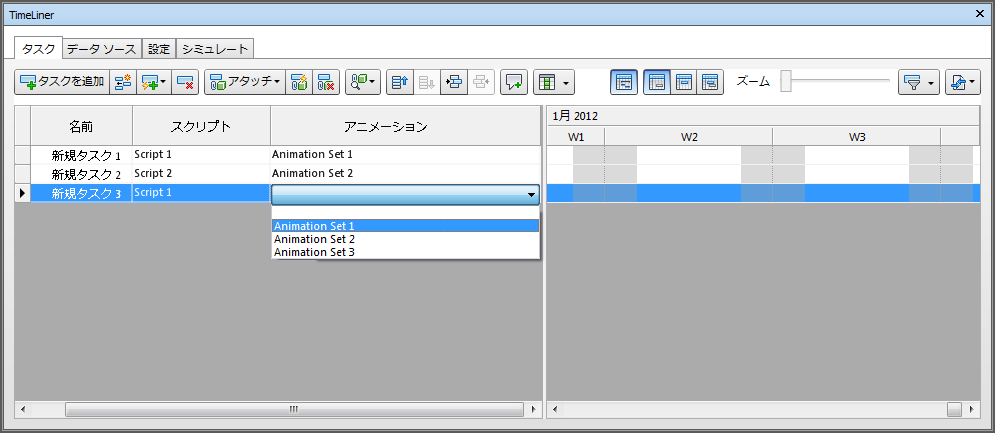

  2. [タスク]タブで、アニメーションを追加するタスクをクリックし、水平スクロール バーを使用して[アニメーション]列を見つけます。
    必要に応じて、下に示すように、[開始日]列の前にあるアニメーションの列を移動できます。
  3. [アニメーション]フィールドのドロップダウン矢印をクリックし、シーンまたはシーンのアニメーション セットを選択します。シーンを選択すると、そのシーンのために記録されたすべてのアニメーション セットが使用されます。
