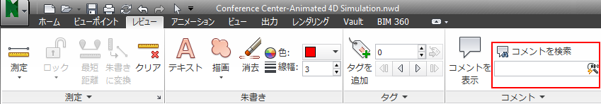

  1. [レビュー]タブ [コメント]パネルをクリックします。
  2. [コメントのクイック検索]テキスト ボックスに、すべてのコメントから検索する文字列を入力します。このテキストは、1 つまたは複数の語を指定です。たとえば、redline と入力して検索を実行すると、"redline" という 1 つの語のみを含むコメントが返されます。
    ヒント: コメントの内容が正確に分からない場合は、ワイルドカードを使用できます。不特定の 1 文字に一致させるには、記号 ? (疑問符)を使用します。テキストの前後のいずれかにある、任意の数の不特定の文字に一致させる場合は、記号* (アスタリスク)を使用します。たとえば、redline という語の前後に何らかのテキストが含まれているコメントをすべて検索するには、[テキスト]ボックスに *redline* と入力します。
  3. [コメントのクイック検索] をクリックします。
    [コメントを検索]ウィンドウが開き、入力したテキストと一致するすべてのコメントの一覧が表示されます。
    一覧内のコメントをクリックすると、適切なビューポイントが表示されます。
