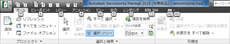

キーチップを表示するには
  1. [Alt]キーを押します。
    注: キーチップ(文字または数字)は、対応するコマンドまたはユーザ インタフェース要素の横に表示されます。
  2. 表示されているキーチップを押して、目的のコマンドをすぐに実行するか、ユーザ インタフェース要素を表示します。
たとえば、[Alt]を押してから[1]を押すと、新しいファイルが作成されます。
キーチップを非表示にするには、もう一度[Alt]を押します。
