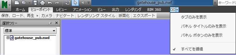

リボンのサイズを変更するには
リボンの各タブの右側にはボタンが 2 つあります。1 つはリボンの状態を切り替えるためのボタン、もう 1 つはリボンを最小化するためのボタンです。
  1. リボン タブ バーにあるドロップダウン矢印 をクリックします。
  2. 4 つのリボン最小化状態のいずれかを選択します。
    • タブのみを表示: タブのタイトルのみが表示されるようにリボンを最小化します。
    • パネル タイトルのみを表示: タブとパネルのタイトルのみが表示されるようにリボンを最小化します。
    • パネル ボタンのみを表示: タブのタイトルとパネル ボタンのみが表示されるようにリボンを最小化します。
    • すべてを循環: リボンの 4 つの状態が、リボン全体を表示、パネル ボタンのみを表示、パネル タイトルのみを表示、タブのみを表示の順に循環します。
