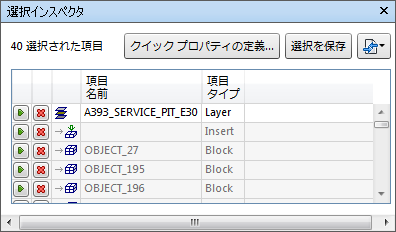

[選択インスペクタ]は、選択したすべてのオブジェクト、およびこれらのオブジェクトに関連付けられているクイック プロパティのリストが表示されるドッキング可能なウィンドウです。
[選択ツリー]または[シーン ビュー]の選択を確認することができます。あるいは、[選択セット]または[検索セット]を選択します。選択をズームしてモデル内に表示することができます。また、オブジェクトを選択解除したり、プロパティの定義を追加して選択を変更することもできます。
選択を保存すると、[セット]ウィンドウにそれが表示されます。選択セットは名前を変更することができます。詳細については、「[セット]ウィンドウ」を参照してください。
[選択インスペクタ]ウィンドウに表示されているすべてのオブジェクトを CSV ファイルにエクスポートすることができます。エクスポートするファイルからオブジェクトを除外する場合は、オブジェクトを選択解除する必要があります。
