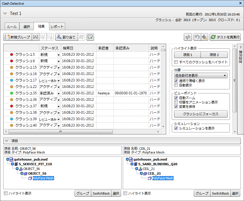

見つかったすべてのクラッシュが、[結果]タブ内に複数列の表形式で表示されます。列見出しのいずれかをクリックすると、その列のデータを使って表をソートできます。このソートは、アルファベット順、数値順、日付順、または[ステータス]列のワークフロー ステータス順([新規]、[アクティブ]、[レビュー済み]、[承認済み]、[解決済み])で行うことができます。
時間ベースのクラッシュ、ソフト クラッシュ、または時間ベースのソフト クラッシュのテストを実行する場合、すべてのクラッシュの開始時刻または日付は、[開始]および[終了]列の下の該当するクラッシュの横に記録されます。[イベント]列には、イベント名(アニメーション シーンまたは TimeLiner タスク)も記録されます。特定の日付について複数のクラッシュが見つかった場合、それぞれのクラッシュは同一のシミュレーション情報とともに、個別に一覧表示されます。モデルにグリッド システムが含まれる場合、グリッド レベルおよび交差も表示されます。
[項目]パネルの 2 つのペインには、クラッシュの各項目に関連するクイック プロパティと、標準の[選択ツリー]におけるルートから項目のジオメトリまでのパスが表示されます。
クラッシュをクリックすると、そのクラッシュに関係する 2 つのオブジェクトが[シーン ビュー]内でハイライト表示されます。既定で、クラッシュの中心がビューの中心になります。クラッシュに関係するオブジェクトのパーツがビューに収まるように拡大されます。クラッシュ結果の表示方法を制御するには、[表示設定]パネル(および[オプション エディタ]の追加設定)のオプションを使用します。
アイコンで特定されます。 クラッシュ グループの横にある矢印をクリックして、グループに含まれるクラッシュの表示/非表示を切り替えることができます。 また、[項目]パネルのいずれかのペインで項目を選択してから、[スイッチバック]ボタンをクリックすると、現在のビューと現在選択しているオブジェクトが、元の CAD パッケージに戻ります。これにより、クラッシュの Autodesk Navisworks での表示、クラッシュの CAD パッケージへの戻し、設計の変更、および非常に迅速な設計レビューの変更を行う場合の、Autodesk Navisworks への再ロードが簡単になります。
