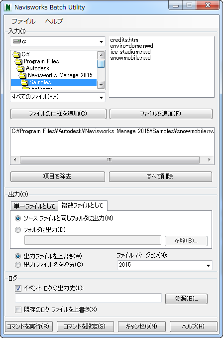

複数の設計ファイルを個々の NWD ファイルに変換するには
 [ツール]パネル
 [ツール]パネル  [バッチ ユーティリティ]
 [バッチ ユーティリティ]  をクリックします。
をクリックします。 または、[ファイルの仕様を追加]ボタンをクリックすることもできます。これにより、Autodesk Navisworks は選択したフォルダにあるファイルを変換します。[ファイルの種類]メニューで選択したオプションによって、どのファイルが変換されるかが決まります。
出力先を変更するには、[フォルダに出力]ラジオ ボタンを選択して、[参照]ボタンをクリックします。[フォルダを参照]ダイアログ ボックスを使用して、目的のフォルダを選択します。
