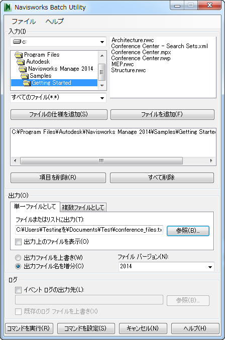

- Autodesk Navisworks アプリケーションで目的の Autodesk Navisworks ファイルを開き、[ホーム]タブ  [ツール]パネル [ツール]パネル [バッチ ユーティリティ] [バッチ ユーティリティ] をクリックします。 をクリックします。
- [Autodesk Navisworks  バッチ ユーティリティ]ダイアログ ボックスが開き、現在のモデルへのパスが[入力]領域に自動追加されます。
- [出力]領域の[単一ファイルとして]タブで、[参照]ボタンをクリックします。
- [名前を付けて出力を保存]ダイアログ ボックスで、目的のフォルダを参照し、テキスト ファイル名を入力します。
- [ファイルの種類]ドロップダウン リストで[ファイル リスト(*.txt)]オプションを選択して、[保存]をクリックします。
- [Autodesk Navisworks  バッチ ユーティリティ]ダイアログ ボックスで、[コマンドを実行]ボタンをクリックします。 ヒント: ファイルが作成された後、そのファイルが自動的に開かれるようにするには、[コマンドを実行]ボタンをクリックする前に、[出力上のファイルを表示]チェック ボックスをオンにします。
