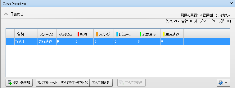

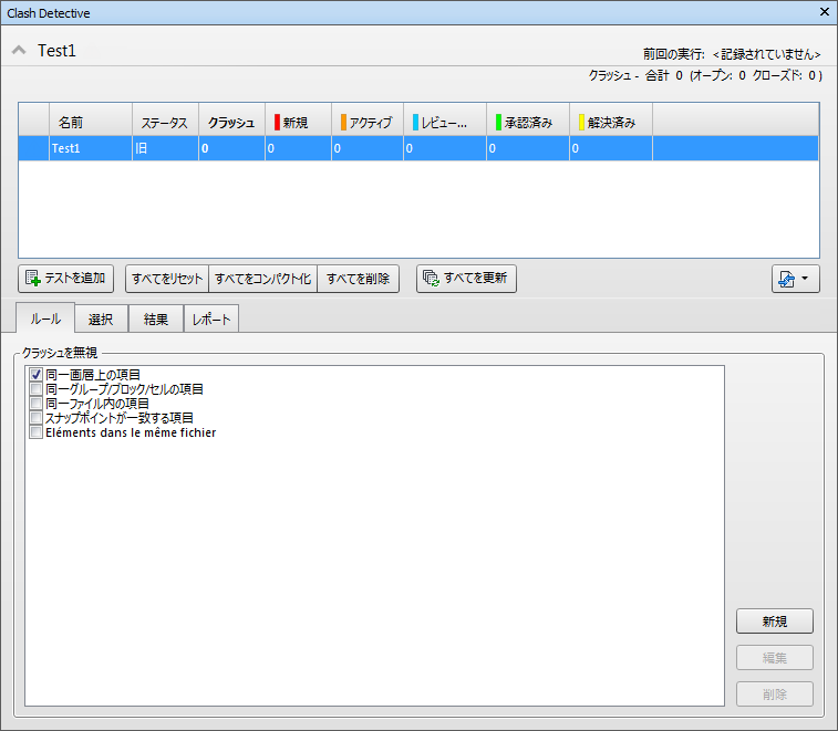

[Clash Detective]ウィンドウを使用すると、クラッシュ テストのルールとオプションの設定、結果の表示、結果のソート、クラッシュ レポートの生成を行うことができます。
現在選択されているクラッシュ テストのサマリが、[Clash Detective]タブの上部に常に表示されます。テストで生じたクラッシュの総数が、オープン状態(新規、アクティブ、レビュー済み)のクラッシュ、およびクローズ状態(承認済み、解決済み)のクラッシュそれぞれの詳細な情報とともに、表示されますクラッシュ テストがセット アップ時点から何らかの形で変更されている場合(オプション設定が変更されたり、モデルの最新バージョンがロードされた場合など)、最新のモデルまたは設定が結果に反映されていない可能性があり、警告
が表示されます。テストを再実行するには、このアイコン上を右クリックします。
および[クラッシュ テストをインポート]
ボタンが[Clash Detective]ウィンドウの上部に表示されます。
