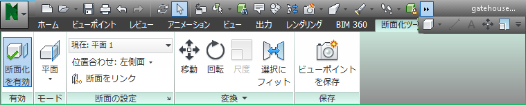

クイック アクセス ツールバー
アプリケーション ウィンドウの上端にあるクイック アクセス ツールバーには、よく使うコマンドが表示されます。
クイック アクセス ツールバーには、ボタンを好きなだけ追加できます。ボタンは、既定のコマンドの右側に追加されます。ボタンどうしの間に区切り線を追加できます。ツールバーの長さに収まりきらないコマンドは、フライアウト ボタン()をクリックすると表示されます。
注: クイック アクセス ツールバーに追加できるのは、リボン コマンドのみです。
クイック アクセス ツールバーは、リボンの上または下に移動できます。
