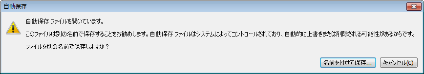

別の名前でファイルを保存するようにメッセージが表示されます。
[名前を付けて保存]
をクリックします。
[名前を付けて保存]
ダイアログ ボックスで、新しいファイル名を入力して、希望の場所を参照します。
[保存]
をクリックします。
