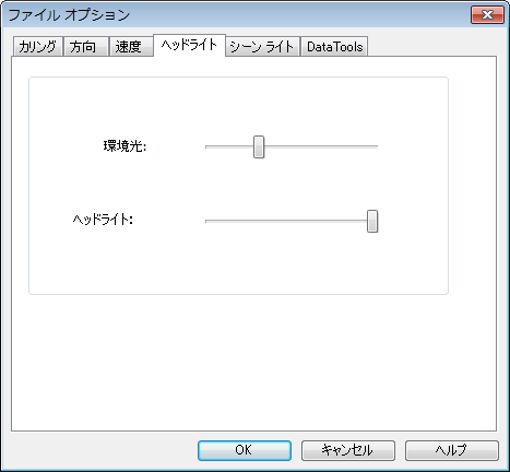

  1. [ホーム]タブ [プロジェクト]パネル [ファイル オプション] をクリックします。
  2. [ファイルオプション]ダイアログ ボックスで、[ヘッド ライト]タブをクリックします。
  3. [環境光]スライダを動かしてシーンの明るさを調整し、[ヘッド ライト]スライダを動かして指向性ライトの輝度を調整します。
    ヒント: [ヘッド ライト]モードをオンにしてからこの手順を実行すると、変更点がシーンのレンダリングにどのような効果を与えるかをすぐに確認できます。
  4. [OK]をクリックします。
