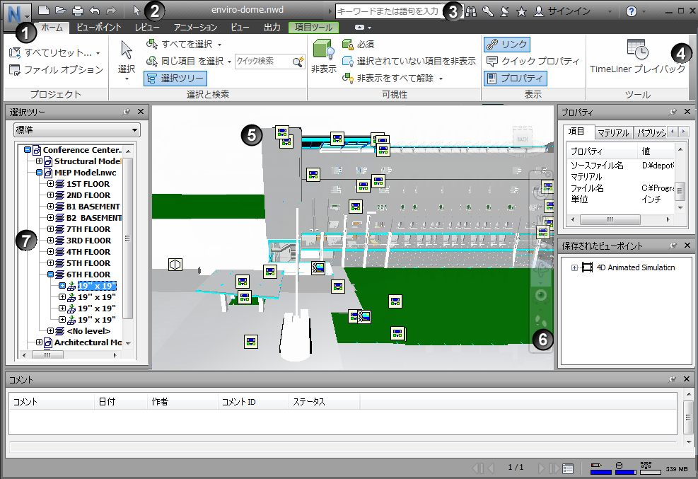

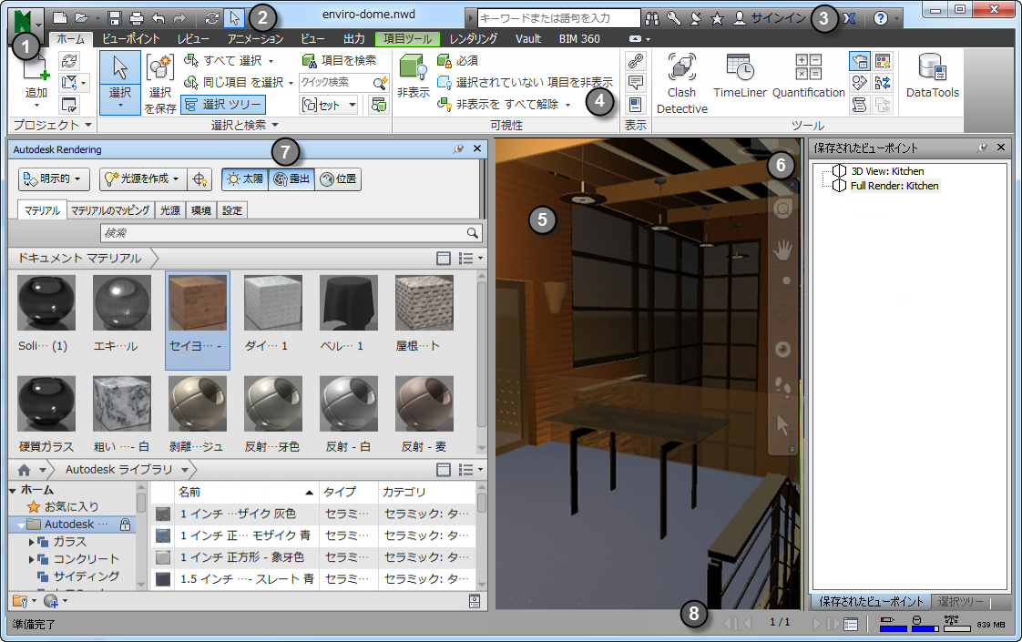

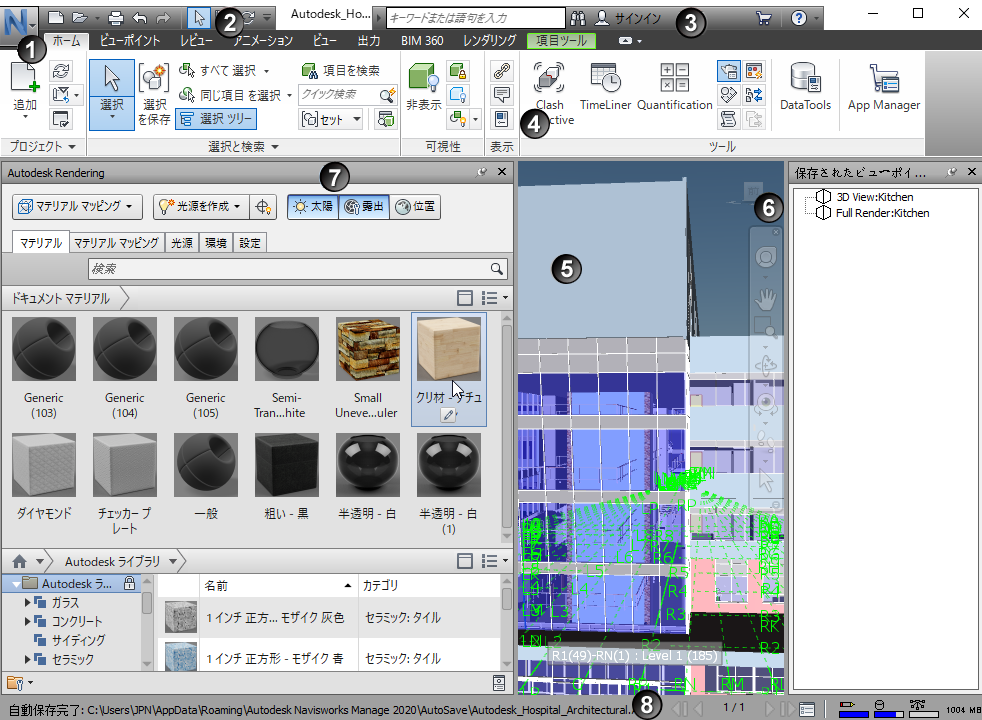

このセクションでは、標準的な Autodesk Navisworks ユーザ インタフェースの主要コンポーネントについて概説します。
Autodesk Navisworks インタフェースは、理解しやすく、簡単に使用することができます。ユーザの作業方法に合わせてアプリケーション インタフェースを調整することができます。たとえば、使用頻度の低いドッキング可能ウィンドウを非表示にし、画面をすっきりさせることができます。リボン上およびクイック アクセス ツールバー上のボタンを追加または削除することもできます。
標準のユーザ インタフェースに別のテーマを適用することもできます。
| 1. アプリケーション ボタンとアプリケーション メニュー | 5. [シーン ビュー] |
| 2. [クイック アクセス]ツールバー | 6. ナビゲーションツール |
| 3. [情報センター] | 7. ドッキング可能ウィンドウ |
| 4. リボン | 8. ステータス バー |
