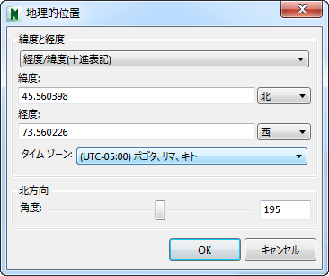

このダイアログ ボックスでは、モデル内の地理的位置の緯度、経度、および北方向を設定します。[シーン ビュー]は、カスタマイズした時間帯におけるカスタマイズした太陽の位置を表示します。
緯度と経度を十進表記で表します。例: 37.87222°。
緯度と経度を度、分、秒で表します。例: 37° 52' 20"。
現在の位置の緯度を設定します。有効な範囲は 0 ~ +90 です。
現在の位置の経度を設定します。有効な範囲は 0 ~ +180 です。
赤道より北を正の値とするか、赤道より南を正の値とするかをコントロールします。
本初子午線(グリニッジ子午線)より西を正の値とするか、本初子午線より東を正の値とするかをコントロールします。
時間帯を指定します。このフィールドでは、時間帯を直接設定することができます。
[シーン ビュー]での太陽の位置をコントロールします。この設定は、モデルの座標系または ViewCube の羅針盤の方向には適用されません。
スライダを移動して、0 (北方向)からの角度を指定します。範囲は 0 ~ 360 です。
