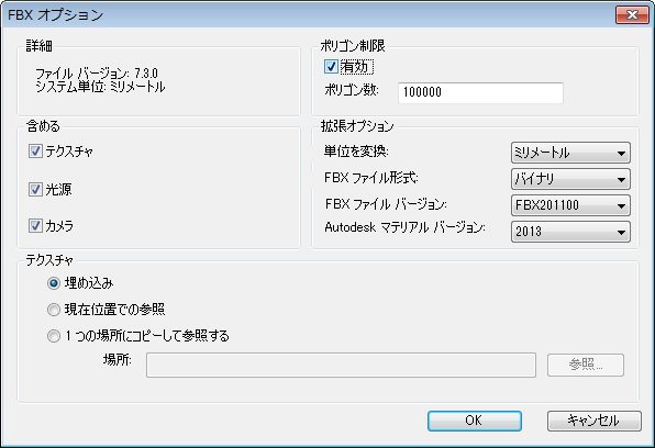

[FBX] ジオメトリの選択は、基本設定で最も明確なオブジェクトの細部が詳細になるように行われます。書き出したファイルのサイズが大きすぎる場合は、この機能を有効にして、ポリゴンの数を減らしてみてください。Autodesk Navisworks で[ホーム]タブをクリックし、[プロジェクト]パネルを展開し、[シーン統計値]
をクリックすると、現在のプロジェクトの三角形と行の数が表示されます。ポリゴンの制限を設定することで、それらの項目の一部のみを書き出すことができます。
