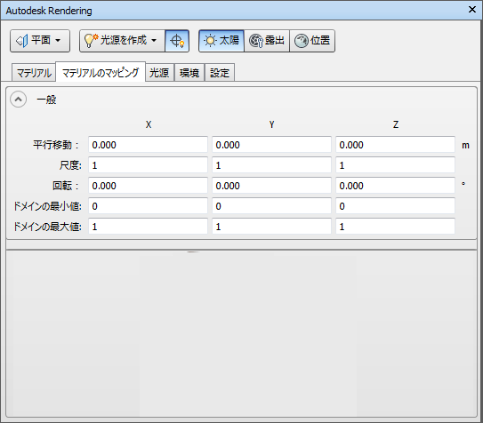

テクスチャ座標は、3D 点の平面投影に基づいて計算されます。
U = (X - Xlow)/(Xhigh - Xlow)
V = (Y - Ylow)/(Yhigh - Ylow)

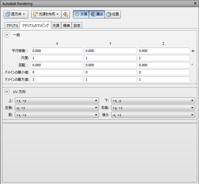

テクスチャ座標は、3D ポイントの 6 つの平面投影のいずれかを使用して計算されます。
ボックス マッピングでは、法線の方向応じて、異なる平面投影を実行します。オブジェクトの周囲にボックスを配置したと仮定します。法線の方向に応じて、点に使用されるボックスの面(上、下、左など)のマッピングが決定します。
UV 方向は、各面に対して使用する実際の平面マッピングを定義します。つまり、3D 空間のどの軸を U と V にマッピングするかで定義します。3D 点の場合、平面マッピングと同様の方法で領域の調整を行います。次に、U と V について、指定した軸に点を投影し、原点からの距離を指定します。

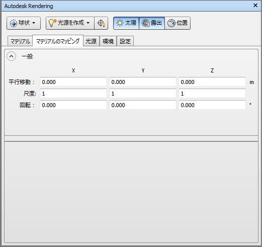

テクスチャ座標は、原点にある球状の投影によって計算されます。
オブジェクトの周囲に球を配置したと仮定します。X、Y、Z の各点は、球上にある最も近い点に投影されます。U、V は実質的には、点の極座標(角度のペア)です。

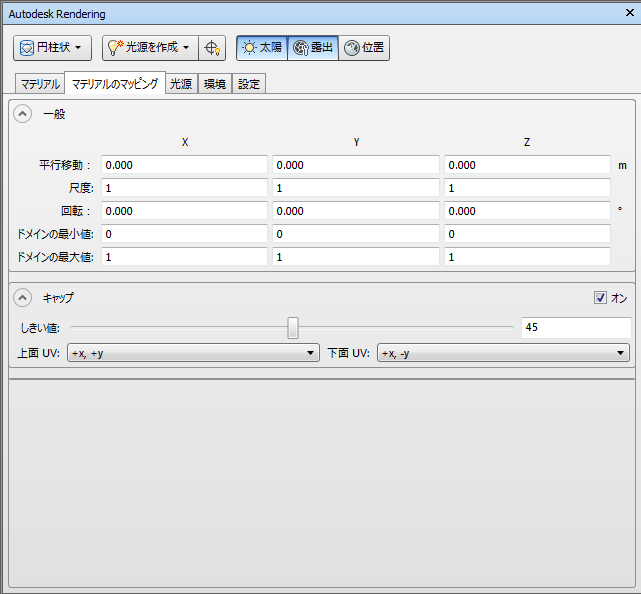

座標は、[キャップ]チェック ボックス が オンの場合は)円柱状サーフェス(側面)、または平面上の円柱の各端にある平面「キャップ」にマッピングされます。[キャップ]チェック ボックスをオフにした場合は、円柱状サーフェスのみが使用されます。
円柱状マッピングは、オブジェクトの周囲に円柱を配置する必要がある点を除き、ボックス マッピングと同じです。
[キャップ]チェック ボックスでは、円柱キャップが円柱の側面とは異なる変換でテクスチャをマッピングするかどうかを決定します。[しきい値]では、キャップまたは側面のマッピングを使用するかどうかを決定するために使用される点とシリンダの軸の間の角度です。既定値では、45 度が使用されます。キャップ方向([上面 UV]および[下面 UV])は、キャップ上のテクスチャ座標の方向を、ボックス マッピングの方向パラメータと同じように指定します。
[キャップ]を使用している場合、マッピングの側面と同様に、平面マッピングを取得します。
円柱状サーフェスを使用する場合は、([領域の最小値]と[領域の最大値]のマッピングが適用された後に)球状の U および V = Z と同様に、U は角度に基づいています。
