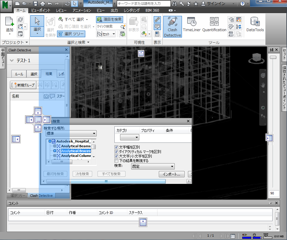

ドッキング ツールは、ドラッグされるウィンドウとキャンバス上のその他の部分との関係を表すものです。ドッキング ツールを使用すれば、ドラッグ アンド ドロップ先を正確に指定できます。
ドッキング ツールには、内部ゾーンと外部ゾーンがあります。各ゾーンには、ドロップ先を表すコントロールがあります。内部ゾーンにある 5 つのスティッカは、キャンバス上の最も近い最適な領域を基準にしてウィンドウをドッキングする際に使用されます。一方、外部ゾーンにある 4 つのスティッカは、キャンバス自体を基準にしてウィンドウをドッキングする際に使用されます。
ドッキング ツールでは、ウィンドウに占有されるスペースをプレビューすることもできます。プレビューが表示されるのは、ウィンドウを移動している最中、およびマウス カーソルをいずれかのスティッカ上に置いているときです。
