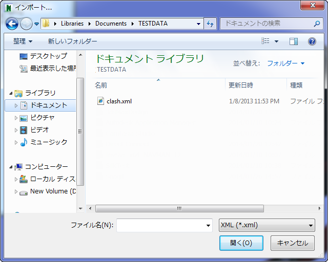

クラッシュ テストをインポートするには
クラッシュ テストをインポートするには
[Clash Detective]
ウィンドウで、
[テスト]
パネルの展開ボタン
[クラッシュ テストをインポート/エクスポート]
ボタン
をクリックし、
[クラッシュ テストをインポート]
を選択します。
[インポート]
ダイアログ ボックスで、クラッシュ テスト データを含むフォルダに移動してそのフォルダを選択し、
[開く]
をクリックします。
