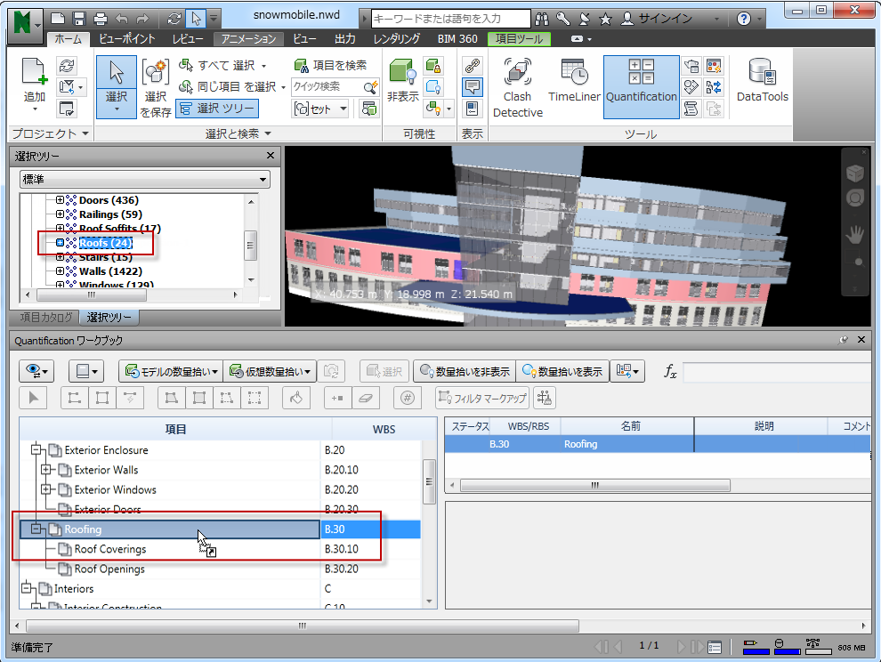

効率的な数量拾いでは、オブジェクト、グループ、または選択ツリー構造全体をワーク ブック項目にドラッグ アンド ドロップして、素早く正確な数量拾いを生成できます。
