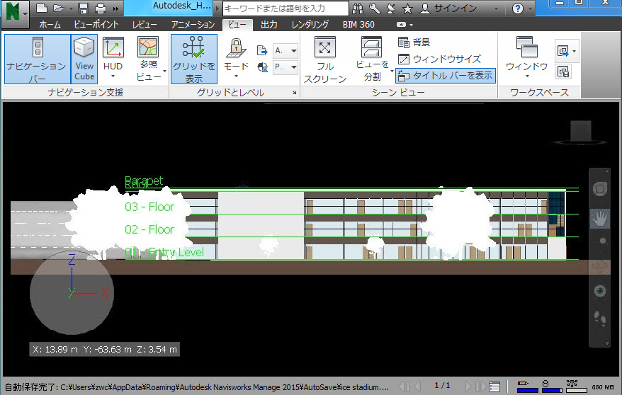

パース カメラ投影モードでのグリッドとレベル

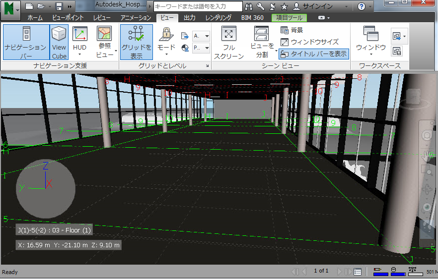

直交カメラ投影モードでのグリッドとレベル
