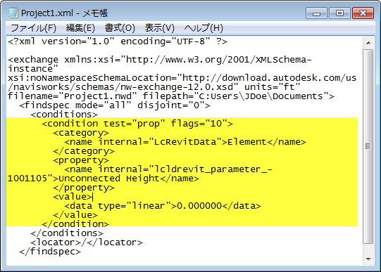

  9. xml ファイルを右クリック メモ帳などのテキスト エディタで開きます。 xml ファイルには、次のような内容が示されます。
  10. xml ファイルで、上記の黄色で強調表示されている条件ノードに対応するコード行をコピーします。
