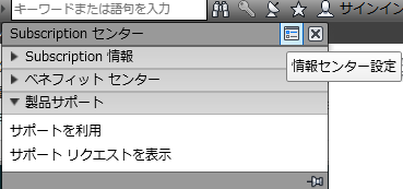

情報センターの設定
Subscription センターおよびコミュニケーション センターがある場合、通知の動作、RSS フィード、オートデスク チャンネルなどといった[情報センター設定]ダイアログ ボックスの設定をカスタマイズできます。 このダイアログ ボックスを開くには、[Subscription センター]、[コミュニケーション センター]、または[お気に入り]メニューの上部にある[情報センター設定]ボタンをクリックします。
