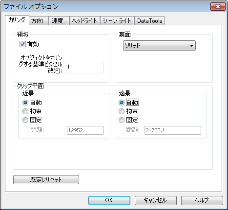

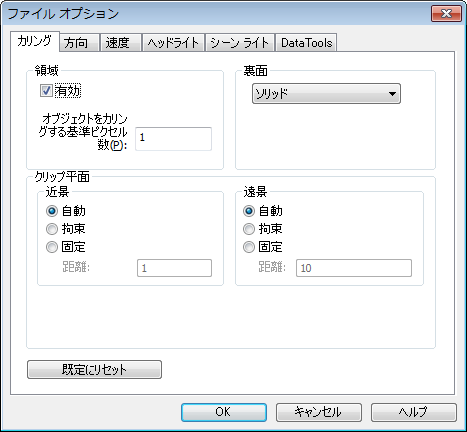

[ファイル オプション]と[グローバル オプション]の 2 種類のオプションがあります。
[ファイル オプション]
Autodesk Navisworks ファイル(NWF および NWD)ごとに、モデルの外観とその周辺のナビゲーション速度を調整できます。表示オプションは、Autodesk Navisworks ファイル(NWF または NWD)に保存され、ファイルを開くたびにロードし直されます。
