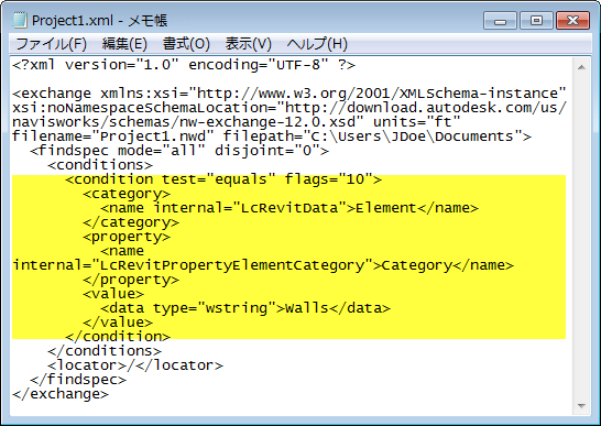

  9. [エクスポート]をクリックして xml ファイルをローカルに保存します。
  10. xml ファイル右クリック メモ帳などのテキスト エディタで開きます。 xml ファイルは次のようなものです。
  11. xml ファイルで、上記の黄色で強調表示されている条件ノードに対応するコード行をコピーします。
  12. C:\Program Files\Autodesk\Navisworks Manage 2015\Quantification\takeoff_maps\TakeoffPropertyMap.xml のプロパティ マッピング ファイルを開きます(または任意のファイル マッピング テンプレートを使用します)。コピーしたテキストをプロパティ マッピング ファイルに貼り付けます(ファイル内で表示されている場合は既存の条件ノードを検索して置き換えます)。
