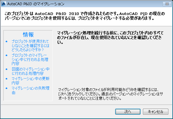

プロジェクト マイグレーションの開始ページ
旧バージョンの AutoCAD P&ID から AutoCAD P&ID 2015 へのマイグレーション用に、プロジェクトが有効であるかどうかの確認を行います。
プロジェクト マイグレーションの開始ページでは、AutoCAD P&ID 2015 で開こうとしているプロジェクトがマイグレーション用に有効であるかどうかが示されます。マイグレーションを行う前に、プロジェクトとすべての関連図面ファイルが閉じていることを確認します。
プロジェクト マイグレーション ウィザードは、必要なすべてのファイルがマイグレーション可能であるかどうかを確認するためにプロジェクトをスキャンします。その後、[使用できないファイル]ページまたは[使用できるファイル]ページのいずれかに結果が表示されます。
マイグレーション処理をキャンセルすると、プロジェクトと関連する図面は元の状態のままになります。
